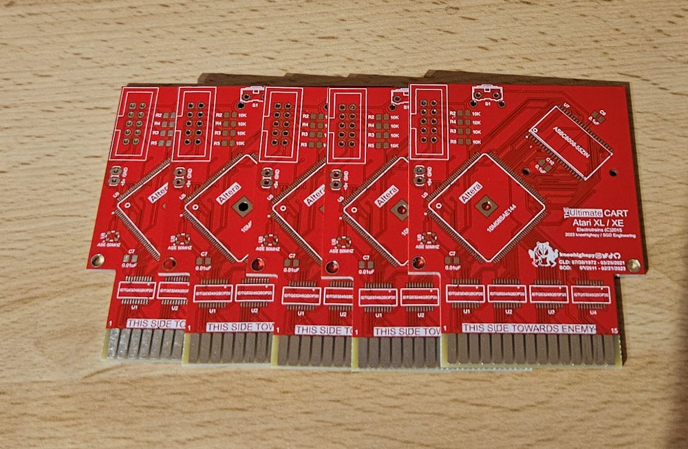

Also habe ich mir mal ein paar Leerplatinen bei PCBWay geordert und mir die Teile für eine Cartridge bei Mouser rausgesucht. Der Warenkorb bei Mouser hat ja fast 60 Euro ausgemacht, wobei der Altera-Chip mit fast 30 Euro am teuersten war. Beim Chinesen habe ich ihn nur noch teurer gefunden. UltimateCarts.jpg

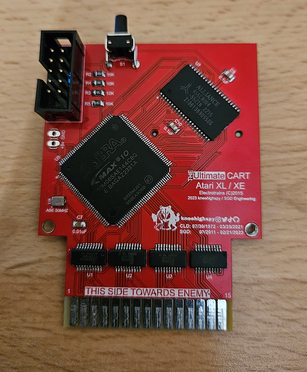

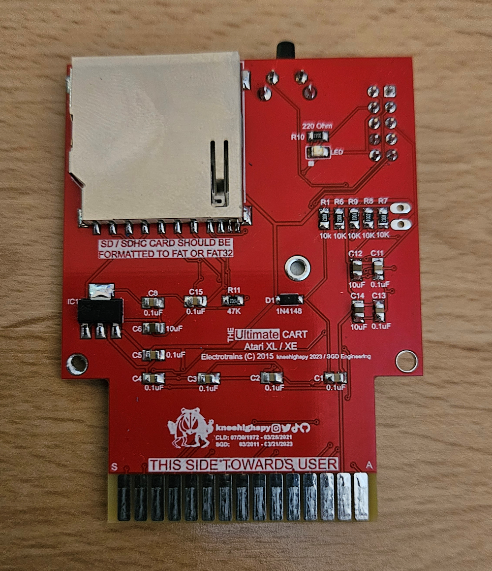

Das Löten war schon eine kleine Herausforderung, funktioniert nur mit dem Elektronenmikroskop. Ultimate Cart front.jpgUltimate Cart back.jpg
Ist das Erledigt benötigt man noch die Firmware (eine .pof-Datei). Dazu hab ich mir dann noch einen USB-Blaster besorgt und die Quartus-Software auf dem PC installiert um die Firmware auf die Cartridge zu spielen.
War nicht allzuschwer und hat auf Anhieb funktioniert.

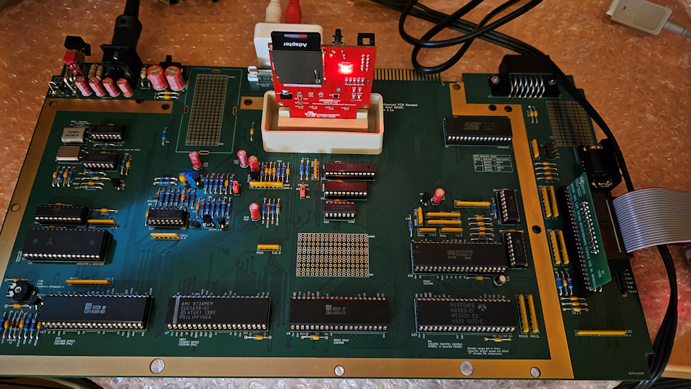

Der erste Test sollte folgen: AtariXL.jpg
Also Modul eingesteckt und Rechner angeschaltet. Ich wurde mit folgendem Menü begrüßt:
CartMenu.jpg Es funktioniert. Navigiert wird mit den Cursor-Tasten oder einem Joystick. Von hier aus können dann die gewünschten Files geladen und gestartet werden.

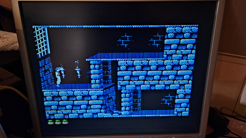

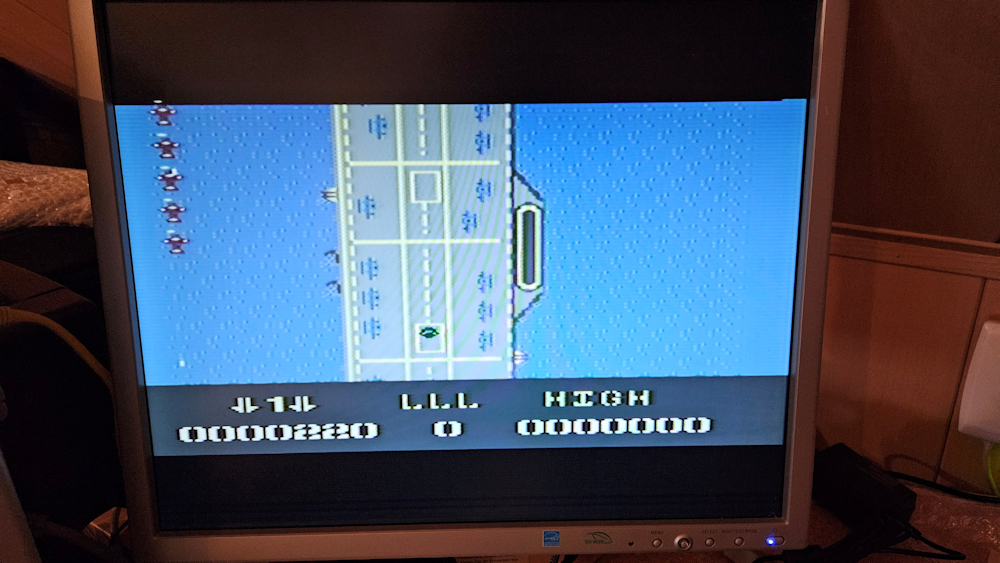

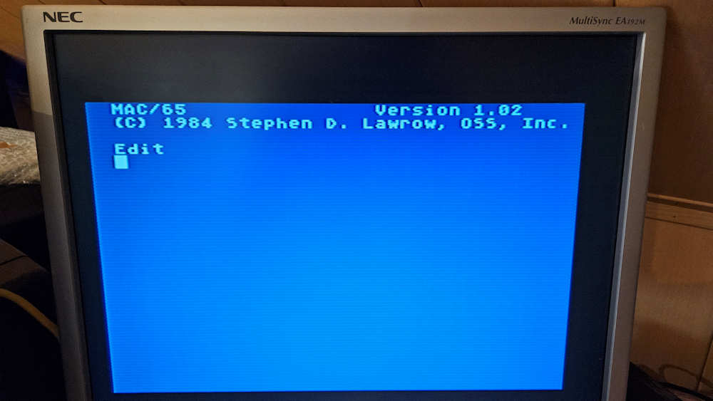

Ich habe sehr viele Spiele und Anwendungen getestet. Auch das auf der A8Pico Cart und Uno-Cart nicht richtig laufende Screaming Wings 2020. Auch dies lief einwandfrei. ScreamingWings2020.jpgPrinceofPersia.jpg Mac65.jpgAlbert.jpg

Mit welcher Technik hast du den dicken Max gelötet? Die Lötstellen sehen super aus.
Olix schrieb: Mit welcher Technik hast du den dicken Max gelötet? Die Lötstellen sehen super aus.
Technik habe ich keine 😀
Ich habe ein Elektronenmikroskop, viel Flussmittel und eine einfache Lötstation mit dünner Spitze. Ich gebe Flussmittel auf die Beinchen und versuche mit ruhiger Hand jedes einzelne Beinchen anzulöten. Mittlerweile klappt das recht gut ist aber Zeitaufwendig. Bin ja auch nicht mehr der Jüngste. Aber solange die Hand noch ruhig bleibt.... Danach kommt noch der berühmte Stecknadeltest an jedem Beinchen.
Ach ja, die Widerstände und Kondensatoren habe ich mit Heissluft nachbearbeitet. Aber an die Chips gehe ich nicht mit Heissluft ran.
